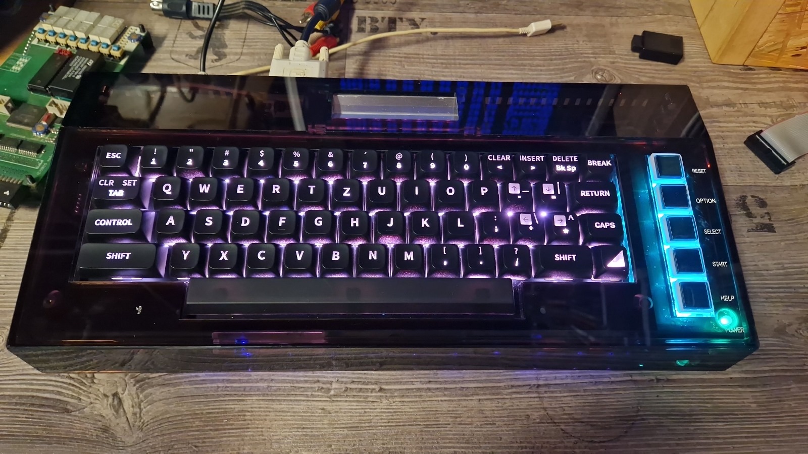

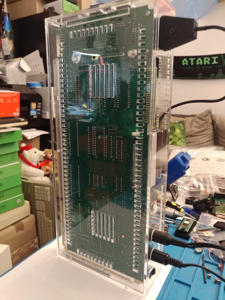

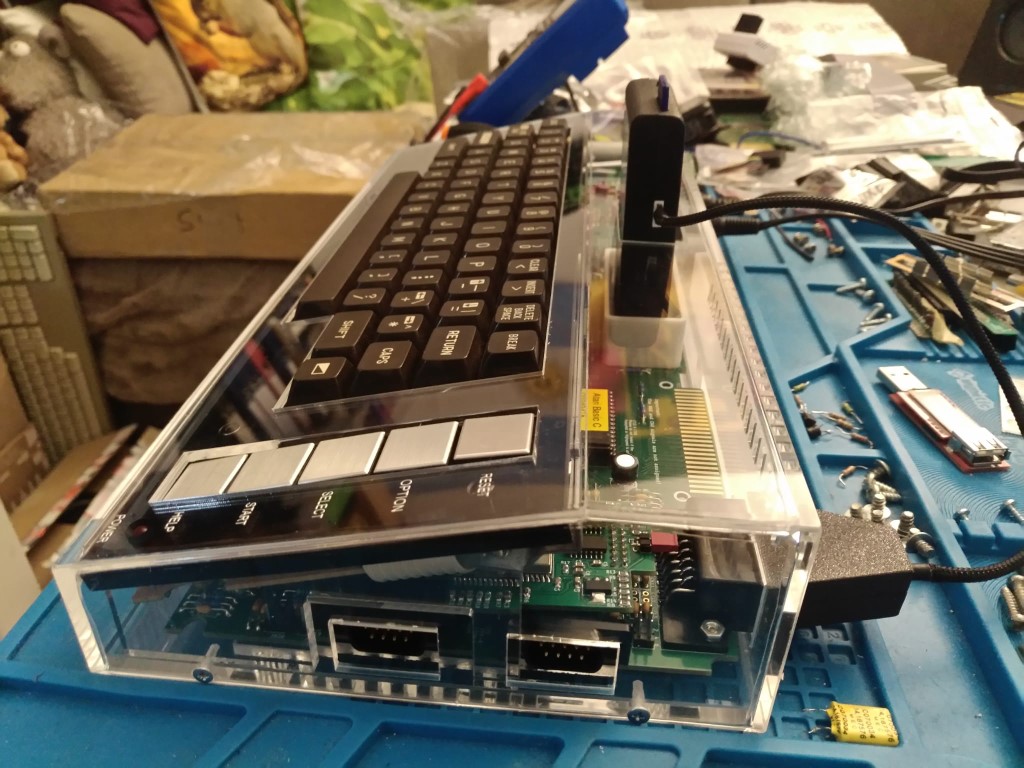

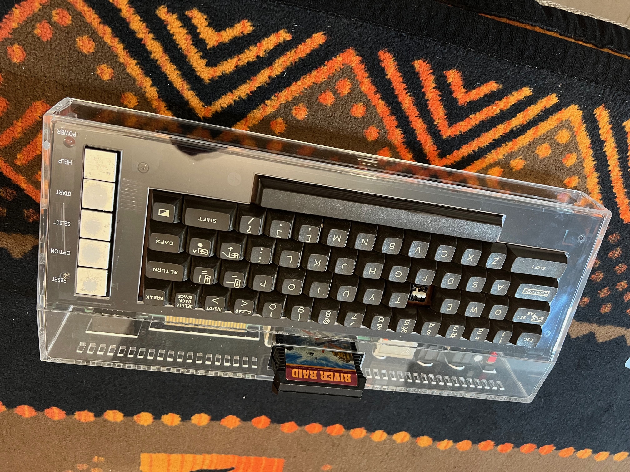

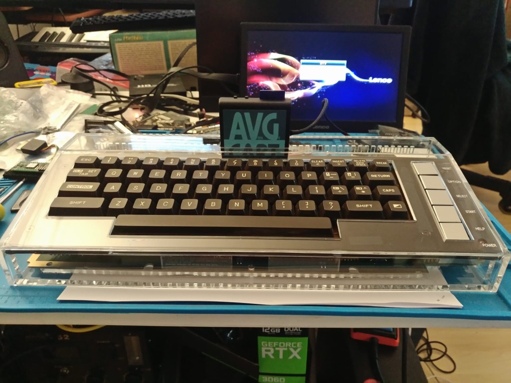

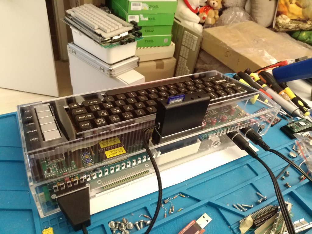

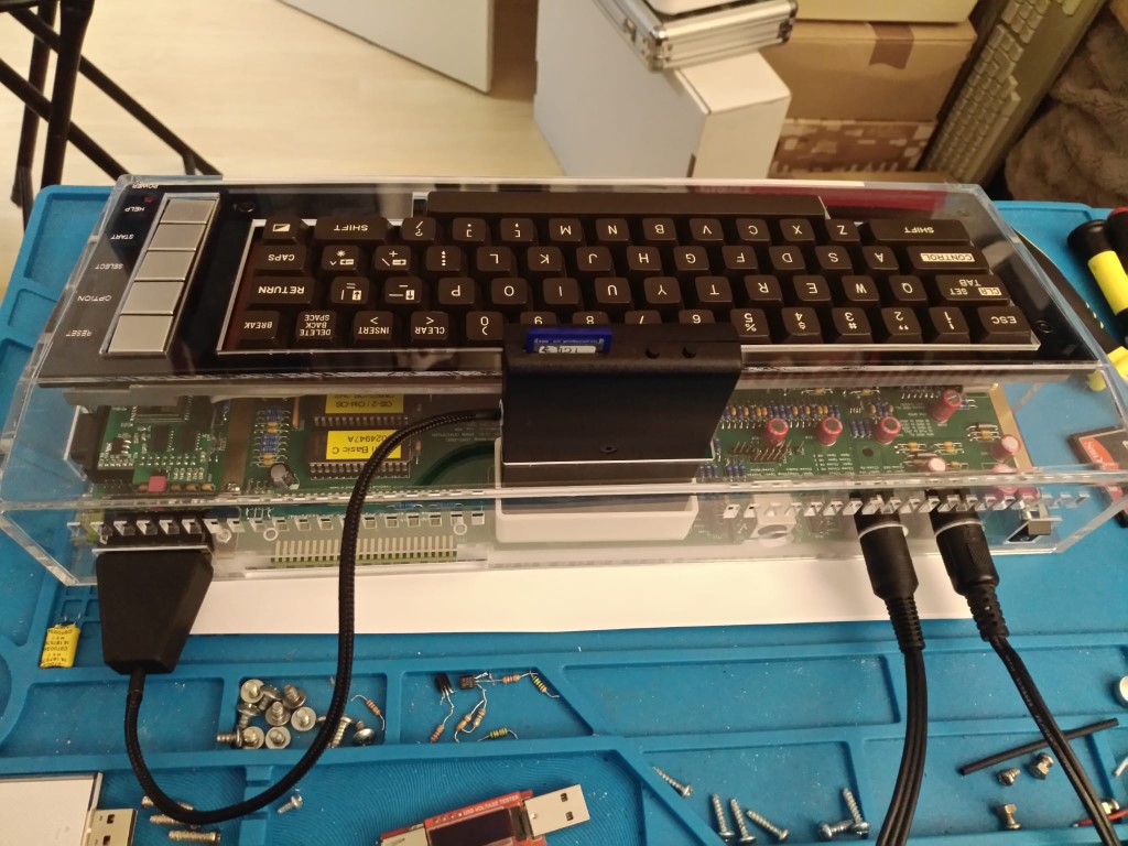

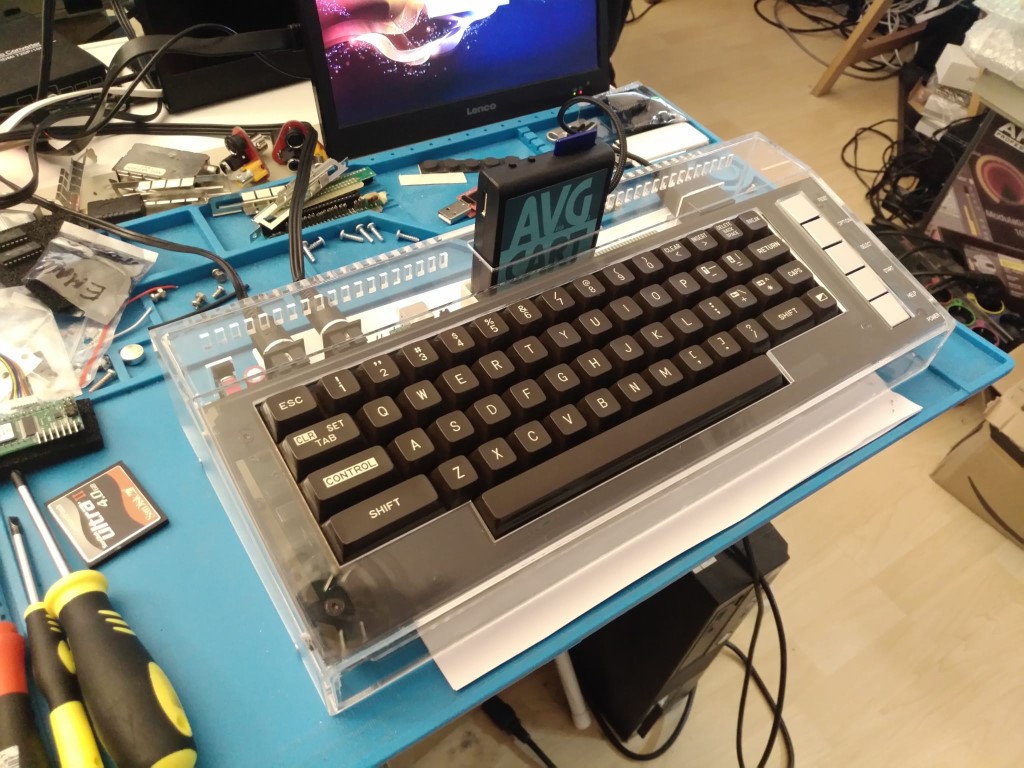

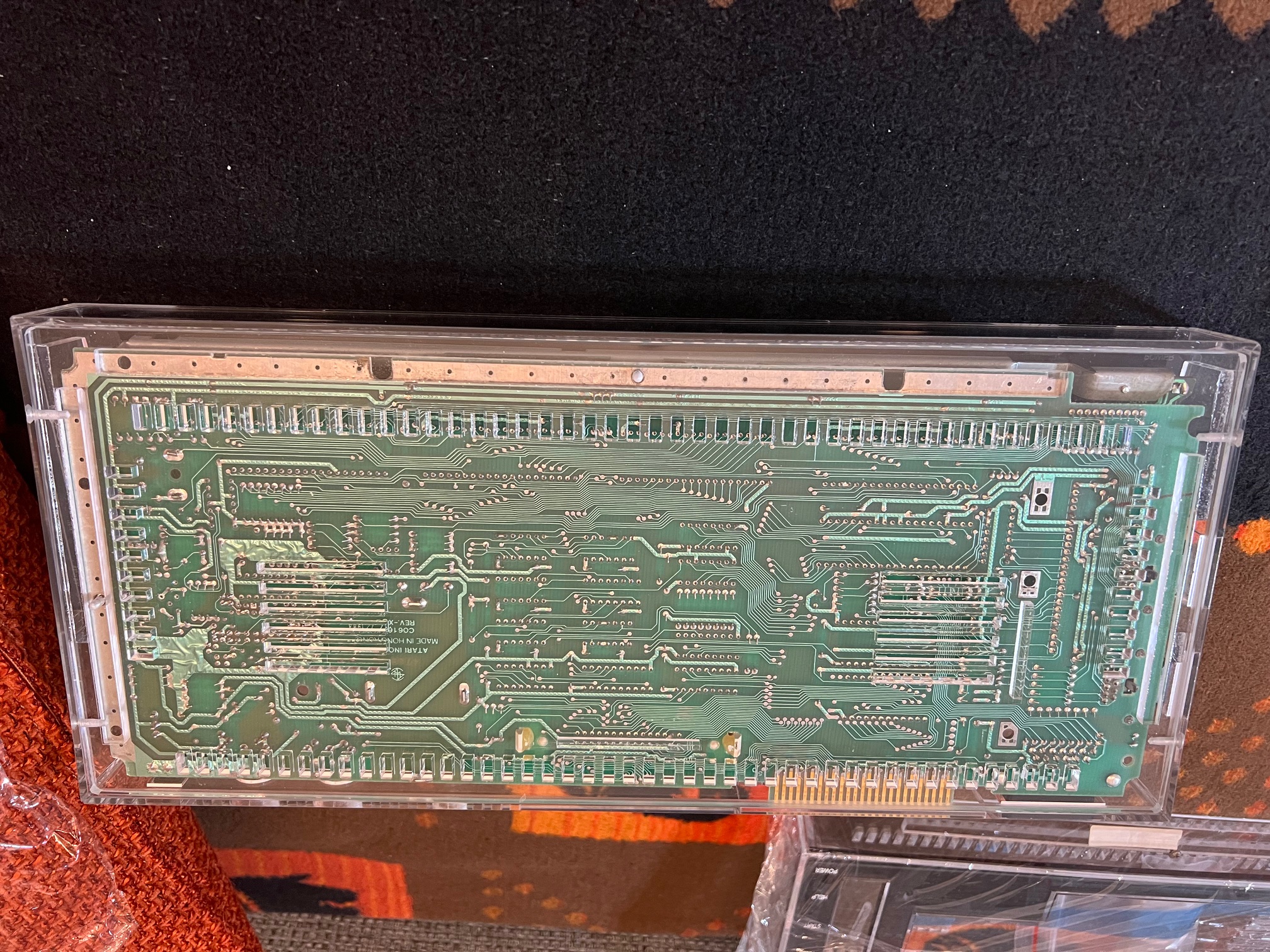

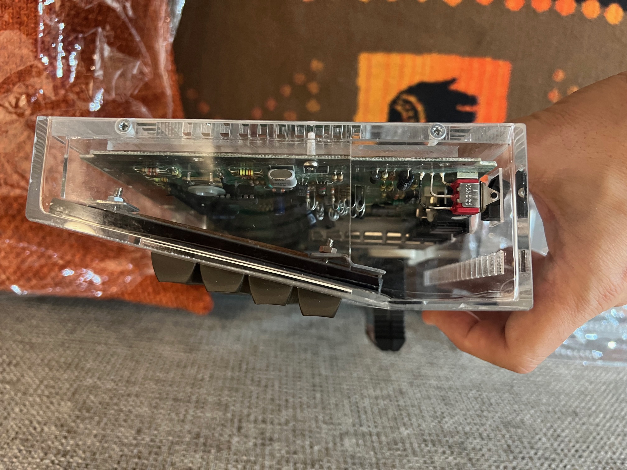

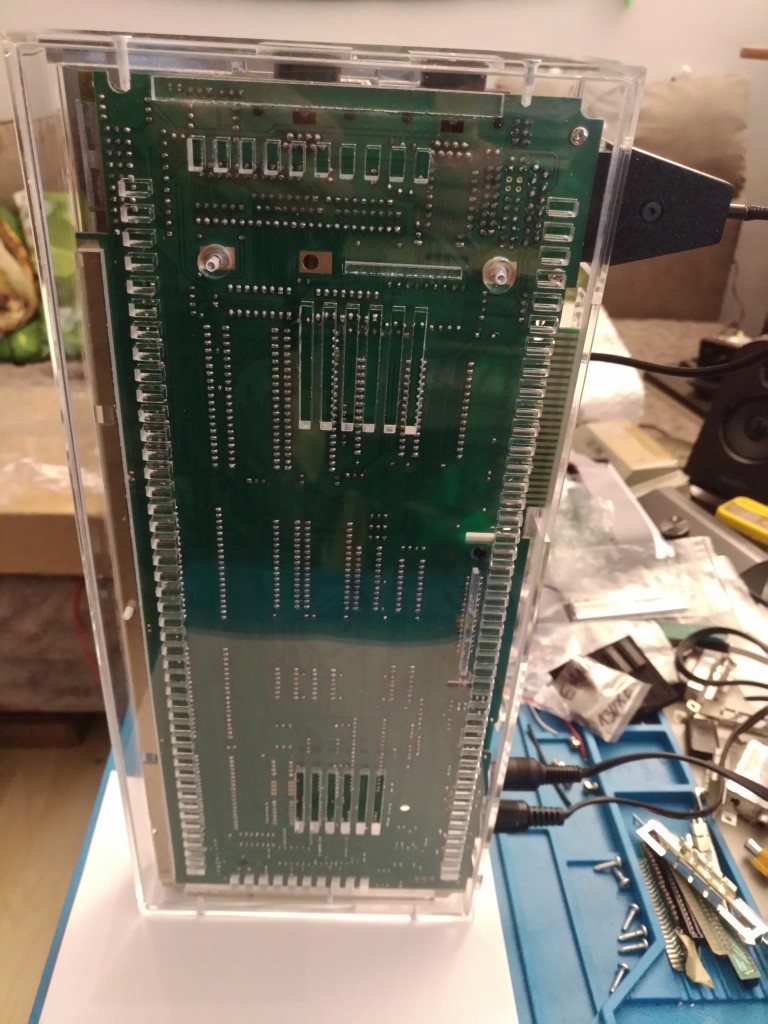

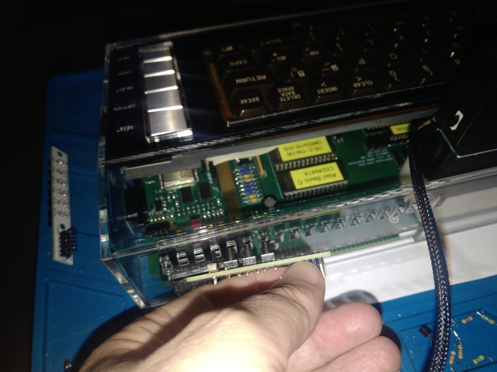

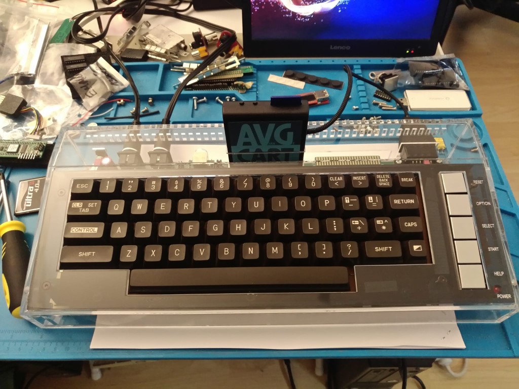

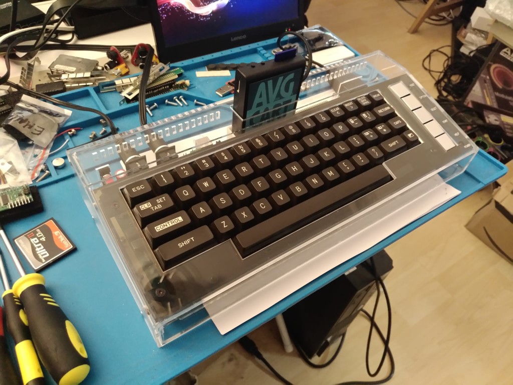

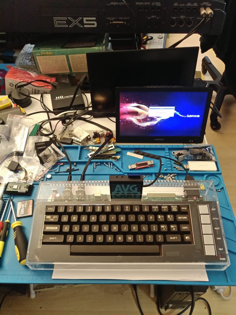

. So Freunde, ich bin ja einer der Glücklichen, der zwei Gehäuse aus der ersten Charge bestellt (und kürzlich) auch bekommen hat 😎 .

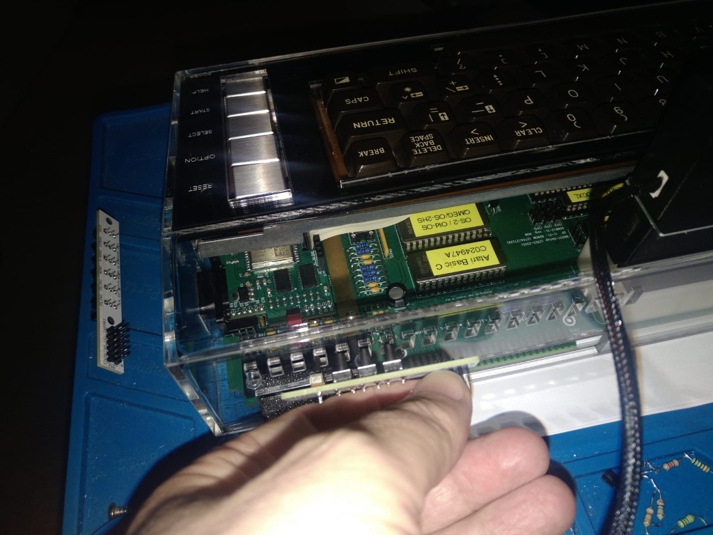

Habe mich heute mal an das erste Gehäuse rangemacht, damit das schicke, coole Remake-Board von Janko 😎 endlich sein verdientes, neues Zuhause bekommt 😎 😁!
Der Auf- und Einbau ist kinderleicht (wenn man ein paar Tipps und Hinweise im Vorfeld beachtet) und für das Ganze braucht man nur ein Bruchteil der Zeit, die man normalerweise für den Zusammenbau eines Plexilaser-Gehäuse benötigt (was aber keine Kritik an Plexilaser sein soll 😉).
Was hier wirklich super angenehm auffällt (und was vielen ABBUC´ianern wohl auch wichtig war) es sind wenig, wirklich wenig (!) Schrauben! Und das Gehäuse besteht lediglich nur aus 2 Hauptteilen, der Bodenplatte (samt festen Seitenstützen) und dem fertigen Deckel! Auch die Tastatur wird lediglich an die separate, getönte Abdeckplatte geschraubt und muss nicht mit dem Deckel verschraubt werden!
Super angenehm, da man beim Öffnen dann nicht das Problem hat, dass das Tastaturkabel möglicherweise vom Mainboard abrutscht und man sich die Finger brechen muss, bei halboffenen Deckel das Tastaturkabel wieder in den Sockel zu bekommen 🙄 !
Ansonsten, soweit ich das bisher sehen und beurteilen konnte, auch alles super passgenau! Selbst die Mini DIN-10 Buchse (die ja extra "höhenvariabel" in der Position angepasst werden kann) passt haargenau zur Aussparung im Deckel, wenn man die kleine Platine direkt "bis zum Aufsetzen" positioniert und dann festlötet...
Anbei ein paar Eindrücke und Bilder :

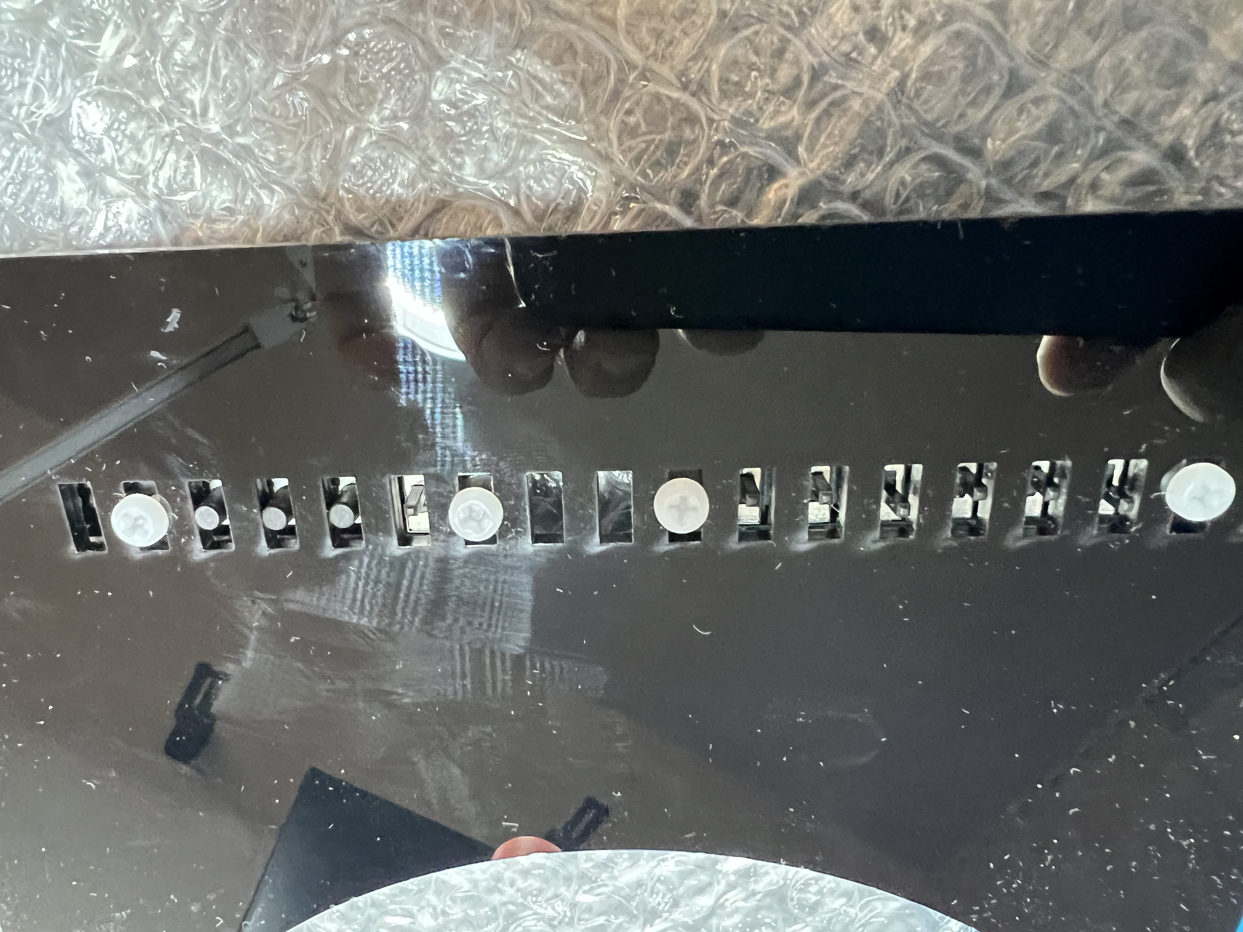

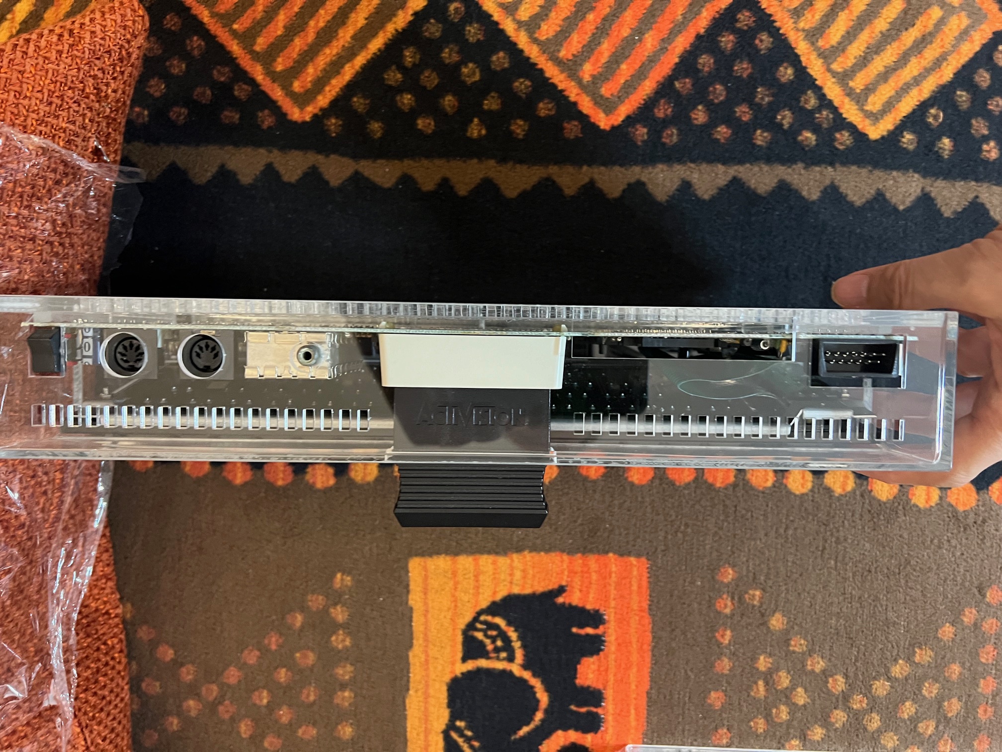

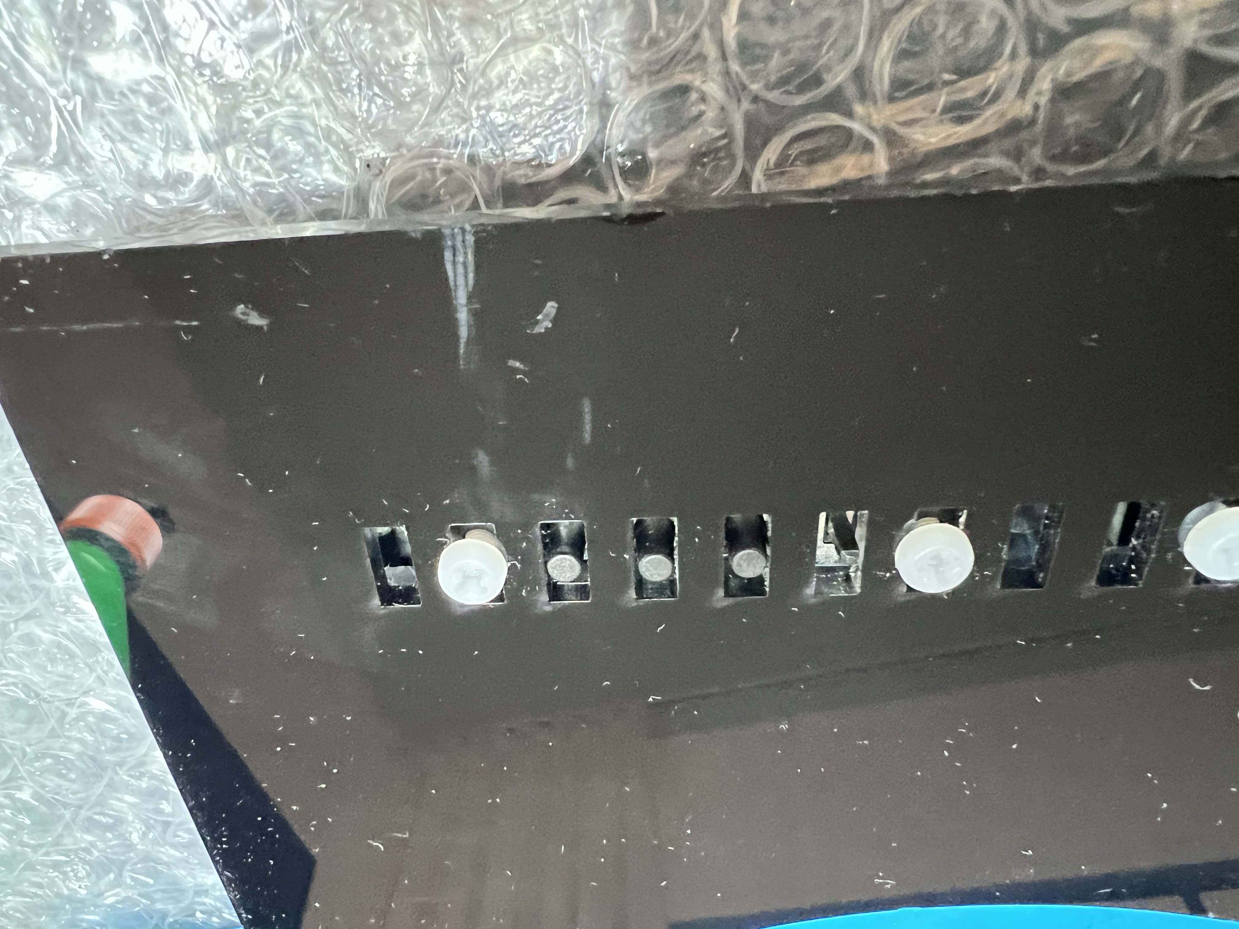

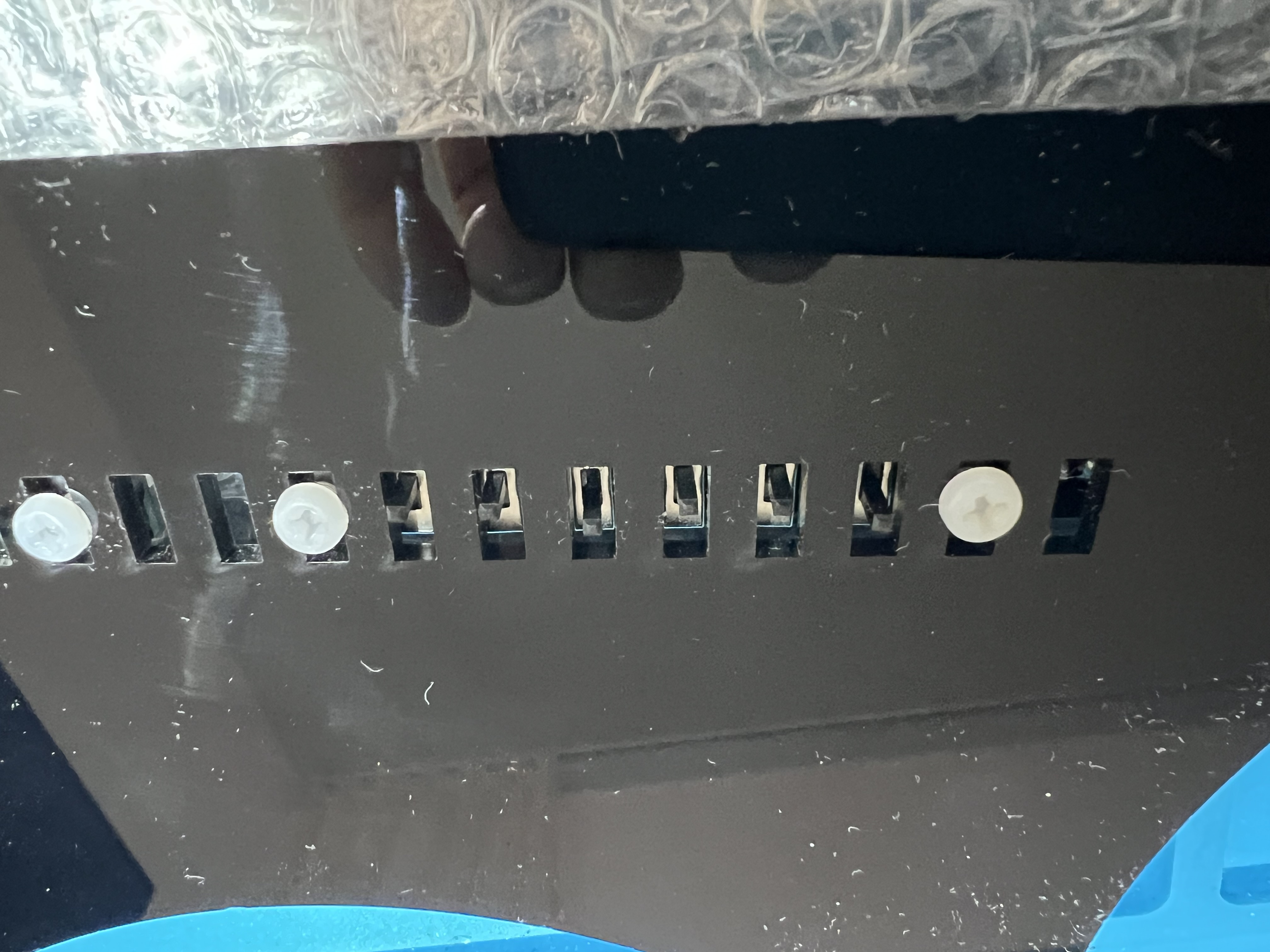

Hatte schon mal gefragt, aber keine Antwort bekommen:
Haben die Lüftungslöcher auf der Rückseite die Originalmasse, so dass man auch die schlnen neuen Tasten und Schalterplatinchen verwenden kann?
Olix schrieb: Sieht super aus. Freue mich auch auf solch ein Gehäuse.
Sorry, dachte das hatte Knut hier schon irgendwo geschrieben? Er meinte, die ursprünglichen Maße sollten eigentlich passen aber er überprüft das nochmal und würde sie, bei der nächste Charge dann bei Bedarf auf alle Fälle anpassen.
Wenn du mir nochmal auf die Schnelle sagst, welche Abstandsmaße die Schalter haben kann ich das fix messen 😉.
Gtx. andY
. @andY: Ich schicke dir mal die beiden Taster/Schalter Platinen zu. Dann kannst du einfach mal probieren (Darfst du natürlich dann behalten 😉 )

Rastermaß der Schlitze auf der Rückwand: Olix, Du hattest ja schon vor einiger Zeit den dankenswerten Hinweis gegeben. Der ist notiert und nicht vergessen!!! Ich hatte das direkt am nächsten Tag bei der Firma kontrollieren lassen wollen. Da waren leider schon die Einzelteile für die ersten drei Gehäuse (2x Andy, 1x ich) schon gelasert. Ich habe das Schlitzmaß bei meinem Gehäuse nachgemessen. Im Plexigehäuse stimmt es nicht ganz genau mit dem Originalgehäuse überein. Ob die Fuji-Platine trotzdem passt, kann ich noch nicht sagen. Ich habe meine Platinen leider noch nicht zusammengelötet. Die Anpassung des Rastermaßes wäre der erste Punkt, der auf meiner Liste der Änderungen für die nächste Charge ganz oben steht.

. @andY: Ein Satz der Tasten/Schalter Platinen ist auf dem Weg zu Dir. Ich habe dir für die Befestigung Abstanzbolzen in 3 Längen beigelegt (4, 5 und 6mm). Da ich nicht wei ss wie stark die Rückwand ist.

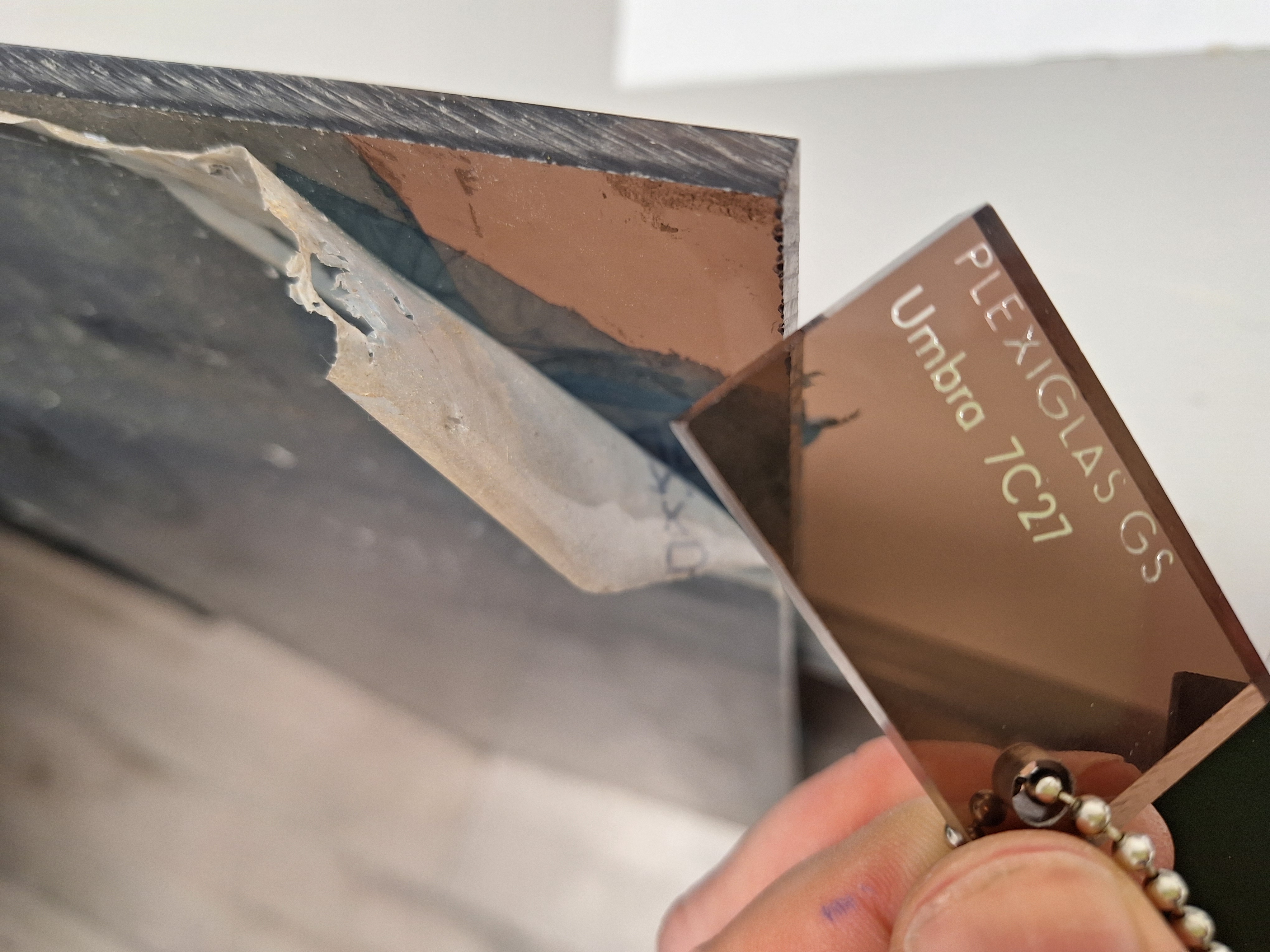

kgo schrieb: Ich habe gerade auch mal nach einer alternativen Quelle gegoogelt: eine braune 8mm Platte für ca. 5-6 Gehäuse kostet da allein ca. € 50,00. Wenn jemand eine andere Quelle hat, würde es mich freuen. Vielleicht hat Plexilaser in der Ecke noch ein Reststück liegen, dass er abgibt 😉.
Also ich weiß, das Plexilaser die "Rauchglas"-Acryl Platten hat.
Ich kann ihn gerne mal fragen, ob er auch braun getönte Platten anbieten kann.
Also wir reden hier in etwa von so einem "transparent-braun"?
Und welche Maße (also ja, 8mm Dicke, klar 😉) sollte denn das Zuschnitt-Material sinnvollerweise in etwa haben?
Breite müsste mindestens die Breite der Tastaturplatte sein. Ich habe mal grob gemessen, müssten etwa 38 -40 cm sein. Als Länge dann pro Gehäuse ca. 15cm. Mit Deinem 3. und meinem 2. sollten es so 1,10m sein.
kgo schrieb: Breite müsste mindestens die Breite der Tastaturplatte sein. Ich habe mal grob gemessen, müssten etwa 38 -40 cm sein. Als Länge dann pro Gehäuse ca. 15cm. Mit Deinem 3. und meinem 2. sollten es so 1,10m sein.
... oder alternativ 80 x 60cm
Olix schrieb: . @andY: Ein Satz der Tasten/Schalter Platinen ist auf dem Weg zu Dir. Ich habe dir für die Befestigung Abstanzbolzen in 3 Längen beigelegt (4, 5 und 6mm). Da ich nicht wei ss wie stark die Rückwand ist.
Hi Olix,
ist alles heute super angekommen! Vielen Dank nochmal dafür 🙂 !!!!
Habe es gleichmal getestet gerade, aber leider ist das Raster der Schlitze enger als beim Original, d.h. die Schalter/Taster passen da nicht durch...
Da müsste sich dann Knut nochmal dransetzen und das für die 2. Charge korrigieren...

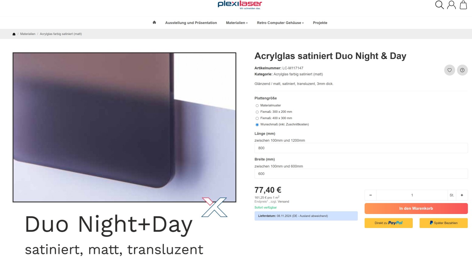

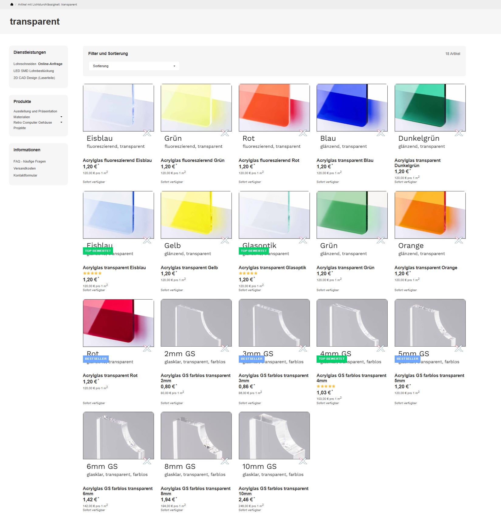

So habe mal bei Plexi geschaut.....
Das Einzige, was er so in etwa in dem "Braunton" hätte wäre :
Acrylglas satiniert Duo Night & Day
Das ist aber eher so wie Milchglas, also so Semitransparent und kein Klarglas, nennt sich "Glänzend / matt, satiniert, transluzent".....
Preis wären 77,40€ für eine 800x600mm Platte...
Allerdings ist die Platte nur 3mm dick, wobei ja beim Prototypgehäuse auch nur die Bodenplatte 8mm dick ist, oder? Evtl. könnte man ja eine farblose, transparente Bodenplatte in 8mm nehmen und den Deckel dann als 3mm in diesem Braunton?
Ansonsten hat er noch diverse andere Farben in https://www.plexilaser.de/shop/transparent allerdings kein Braunton...
Aber so richtig ist das nichts, finde ich.....

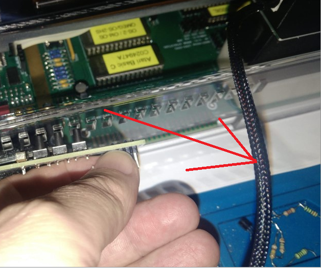

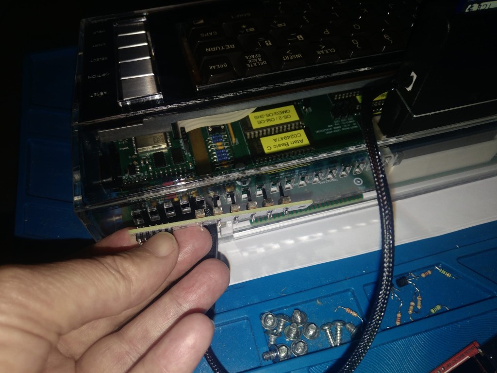

boah! Geslievte Kabel. Gute Idee. Wo hast Du das Material her, welcher Größe und was hast Du innendrin verarbeitet (Flachbandkabel entflachbandet?) ?
Erhard schrieb: Hallo,
@ andymanone
Hallo Erhard, hilf mir mal auf die Sprünge, ich kann dir gerade nicht ganz folgen 😉.
Meintest du das schwarze Kabel auf den Bildern? Das gehört nicht zum internen Fujinet, dass ist das SIO-Kabel der AVG-Cart 😉!
andymanone schrieb: hilf mir mal auf die Sprünge, ich kann dir gerade nicht ganz folgen
ich meine das hier:
Das sieht auf dem Foto so aus, als wären die Strippen zum externen Bedienelement geslievt worden ...
Warum sollte es aus dem Rechner rausragen, wenn es nicht unter der Hand durch zu der kleinen Platine geht 🙂
Aber danke für die Idee 🙂

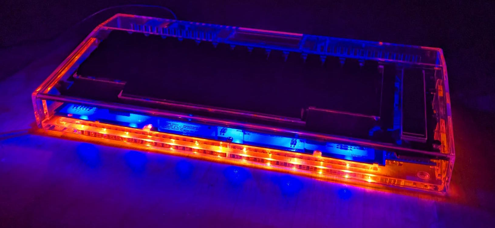

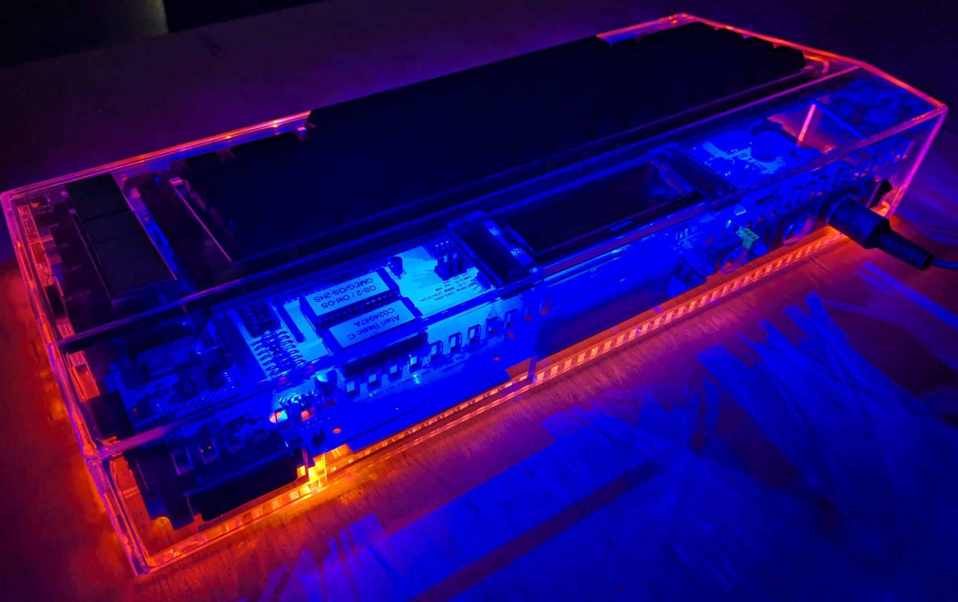

Wenn dann noch UV-LEDs die mit HUMISEAL beschichteten Chips leuchten lassen... 🙂 Humiseal ist ein Elektronik-Klar-Schutzlack welcher unter Schwarzlicht leuchtet. Eigentlicher Zweck ist es, zum einen eine Leiterplatte "wasserdicht" zu schützen wobei die UV Funktion dann die Kontrolle ermöglicht. Oft im militär und medizin Bereichen angewendet... nicht grade billig: https://www.ellsworth.com/products/conformal-coatings/uv-curing/humiseal-uv40-dual-cure-acrylated-urethane-coating-clear-1-l-can/?srsltid=AfmBOop5h6K0XoFSdgJb57BobWsCNGRIh3fH4k5c-81-yTFCCfdoNg6R

kgo schrieb: Was haltet Ihr als Alternative von folgendem Material: https://kunststoffplattenonline.de/product/acrylglas-platten-getoent-braun-8-mm/
Das ist zwar nicht ganz so blickdicht, die das Umbra, wäre aber ein Plan B, wenn die 480€ für die kleinste Menge von 8mm in Braun sich im Preisgefüge nicht darstellen lassen.

kgo schrieb: Habe heute das Schlitzmuster bekommen. Ich würde sagen: passt! IMG_6669.jpegIMG_6670.jpegIMG_6671.jpeg
Um Missverständnisse zu vermeiden: Das hier ist nur ein Muster zum Passprobe der Schalter-/Tastenplatine. Dazu wurde ein Reststück verwendet, dass rein zufällig schwarz war. Die Gehäuse kommen wie geplant aus transparentem Acryl mit einer braun getönten Platte über der Tastatur!

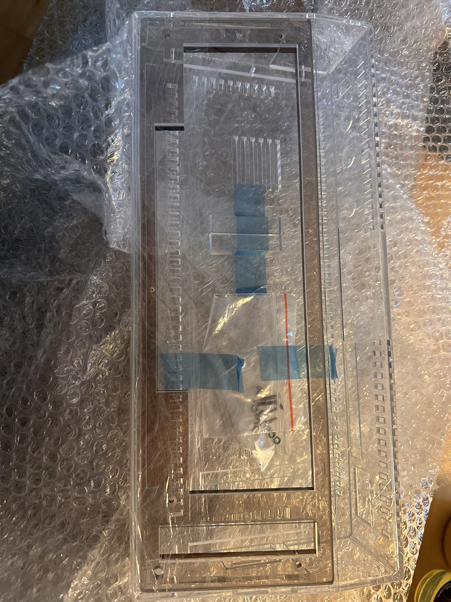

Mein Gehäuse ist gestern angekommen. Kurz in den Karton rein geschaut. Scheint den Transport gut überstanden zu haben. Gruß Wolfgang

Bei mir ist das Paket gestern auch angekommen. Ich konnte es erst heute morgen einmal öffnen und es sieht alles heil aus. Aber war ja auch sehr gut verpackt 😉

Es hat etwas länger gedauert, aber nun ist mein 600XL+ endlich im Plexiglasgehäuse 😁
Übrigens ist der 600XL+ nicht eingeschaltet, sondern lediglich die Beleuchtung ist an. Perfekt fürs Wohnzimmer 😀
Leider scheinen die Funktionstasten ein Problem zu haben... aber das werde ich ein anderes Mal mir ansehen.
Vielen Dank Janko

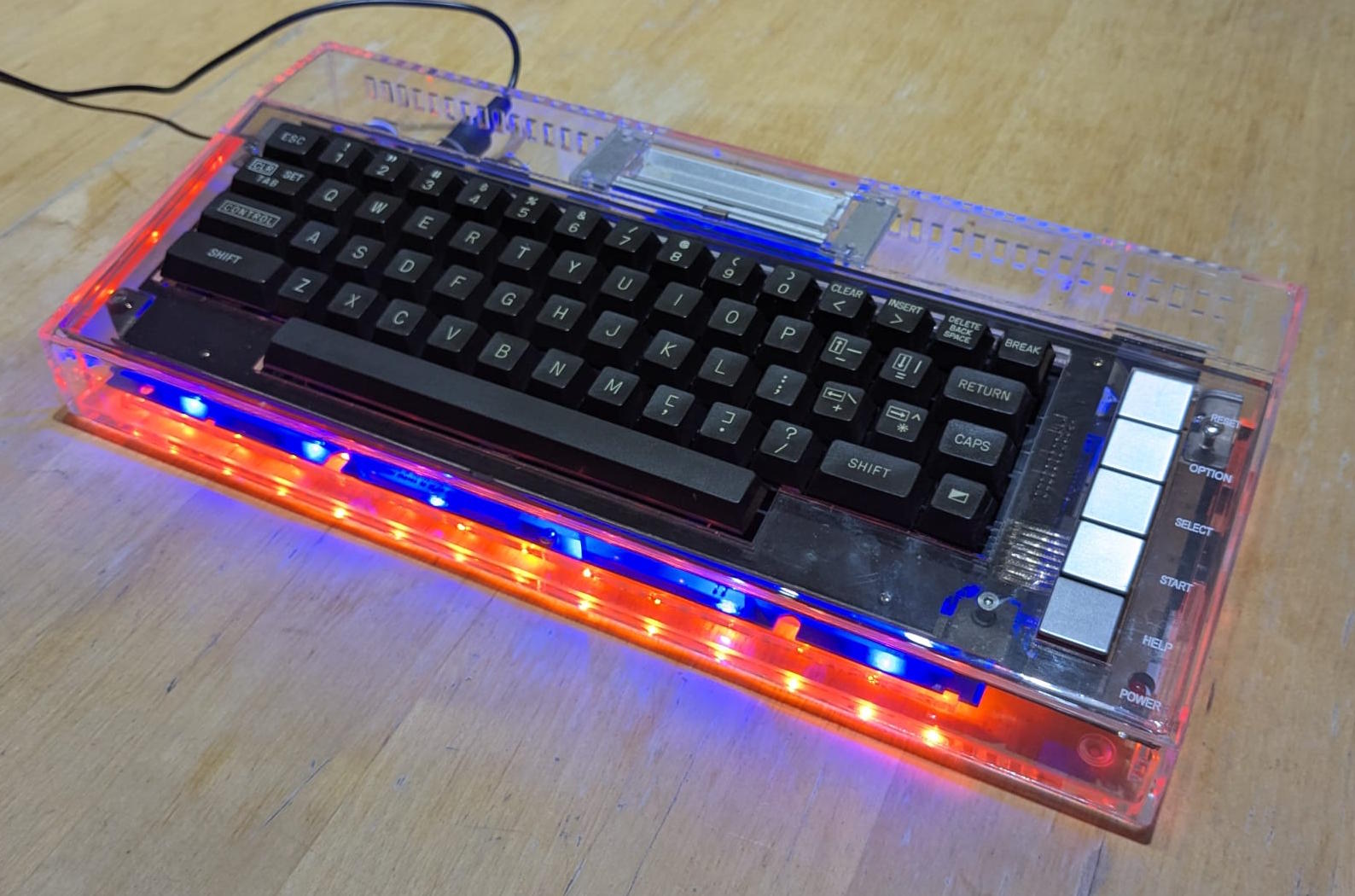

So, nach einiger Zeit ist mein 600XL+ nun auch in seinem neuen Plexigehäuse eingezogen! Da ich nicht so auf das glasklare Plexiglas stehe, hab ich es in Braun-getönt bestellt. Das passt gut, find ich echt klasse! Eigebaut ist eine der noch nicht so richtig passende "Neue Tastatur". Aber hierfür konte ich sie anpassen. (Man sieht ja nicht alles...) Die Consol-Tasten sind noch erster Entwurf, müssen noch etwas tiefer und mal schauen, was für "Fliesen" ich im Endeffekt dafür verwende. Z.Z. sind 15x15mm China metallic-shine Fliesen eingesetzt.
Die UV-LEDs auf der Unterseite werden noch gegen orange oder grüne ausgetauscht, da das braune Plexi fast nix vom UV Licht durchlässt. Übrigens haben alle ICs eine grüne Unterboden-Beleuchtung! 🙂 Gut, im Gehäuse mit Tastatur sieht man nicht mehr viel davon, aber schon nett. WhatsApp Bild 2025-07-12 um 22.09.49_2db39551.jpg Übrigens empfieht es sich wirklich, ein softes Brillenputztuch mit dabei zu haben! Auf dem Plexiglas sieht man jeden Fingerabdruck! (Vielleicht als "Lagerort" ein dafür designetes Modulgehäuse als Spender 🙂
Die Power-LED ist hier übrigens als Multi-Funktions-LED konfiguriert! ROT = OS & BASIC on. GRÜN = OS an, BASIC aus, BLAU = OS und BASIC aus, PINK = OS aus, Basic an.
Sowie weiss bei SIO-Zugriffen! (möchte ich nicht mehr missen!)
